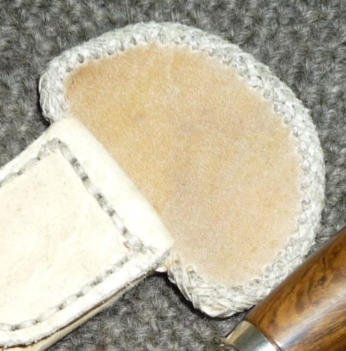

    hermoso criollo Mario, el cabo y la vaina combinan de 10, muy buenas terminaciones. lo unico que yo le haria a la vaina, que es lo que le hago a las criollas mias es a la parte de la carne del cuero crudo le pego un pedazo de cueo dechivo, el de los tientos, pero es solo una cuestion de gusto. hermosa pieza amigo, felicitaciones

    Muy lindo trabajo compañero.. la verdad que el botón quedo muy bueno. En cuanto a la vaina no esta nada mal, le podrías hacer una costurita en lugar de los remaches para que la hoja no quede en contacto con estos y la rayen, una sugerencia nada mas. Saludos y felicitaciones!!
    ¡Hola Berta!
    Muchas gracias por tu comentario, muy amable, me alegra que te haya gustado.
    Respecto de la costura en lugar de los remaches, te cuento que debajo del cuero remachado están los agujeros de la lezna, pero no pude coser porque no tenía agujas cortas y acá no conseguí, ese es uno de los motivos por el cual no me gustó la vaina.
    Un abrazo
    MARIO DE CHOS MALAL

    La vaina no me gusta porque no me salen ninguno de los puntos para coser con tiento, y además tuve que ponerle remaches porque no conseguí agujas cortas para coser la oreja a la vaina.

    Cita Iniciado por marianobarresi76 Ver Mensaje
    hermoso criollo Mario, el cabo y la vaina combinan de 10, muy buenas terminaciones. lo unico que yo le haria a la vaina, que es lo que le hago a las criollas mias es a la parte de la carne del cuero crudo le pego un pedazo de cuero de chivo, el de los tientos, pero es solo una cuestion de gusto. hermosa pieza amigo, felicitaciones
    ¡Hola Mariano!
    Muchas gracias por tus palabras.
    Te cuento que por acá cuero de chivos es lo que sobra, asi que tengo, ahora.... a ver si entendí bien, ¿vos le ponés un cuero de chivo del lado de la carne para que esta no se vea?
    Te mando un abrazo
    MARIO DE CHOS MALAL

    ¡Hola Mariano!
    Te mando un abrazo
    MARIO DE CHOS MALAL[/QUOTE]
    Claro, viste la parte que se ve de la carne en la oreja o donde apoya el principio de la vaina, ahi to le pelo un poco la carne para sacar la grasita(ojala pudiera hacerme lo mismo en la panza) le pongo cemento de contacto y le pego un pedazo de cuero de chivo. yo en mi caso la mayoria de las veces le hago costura de borde con tientos, pero si no una costurita con encerado da igual. Te pongo una foto que en lugar de chivo le puse potro, se mete unos cm.en donde va la hoja. espero te sirva, un abrazo

    ¡¡Espectacular Mariano!!
    Muchísimas gracias, a partir de ahora salen asi porque quedan muy prolijas...
    Un abrazo
    MARIO DE CHOS MALAL

    Me alegro te sirva, me olvide de decirte, a las de cuero curtido le pongo el lugar de chivo vadana y queda joya tambien. Un abrazo
