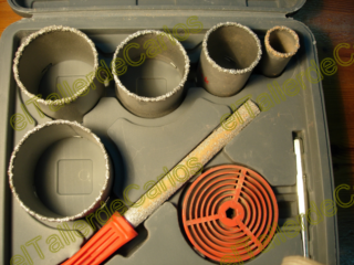

    esa es para metal, tenes que conseguir las que tienen en vez de dientes insertos de widia o diamante, algo como:
    o

    Esa copa es para metales. Buscà en ferretìas que hay copas iguales para concreto. Son unas que parece que tienen azucar en el borde, es metal duro

    Hernan, los compañeros te indicaron lo correcto, estas herramientas cortan por rozamiento (desgaste) y no por filo , le podes ir agregando agua ayuda a destalonar el sedimento que acumula la mecha copa , suerte. Cachito
