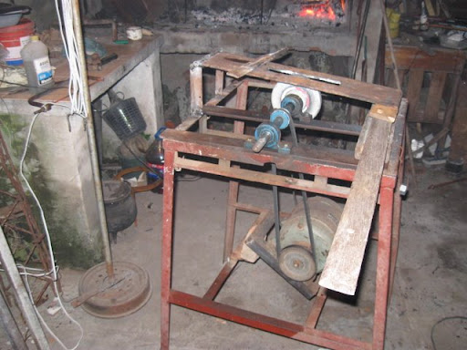

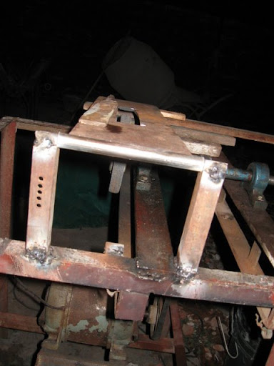

    si sos un rata como yo y tenes un proyecto de taller te recomiendo
    http://lh3.ggpht.com/_BjhBz-FluGk/Sz...k/IMG_2073.JPG
    http://lh5.ggpht.com/_BjhBz-FluGk/Sz...2/IMG_2077.JPG
    el de jose duc ( version mejorada)
    Biselador
    ahi otra bandada mas!!

    eso de Jose Duc creo que se presta bien al laburo, no? Tiene regulage y todo mas. Creo que voy hacer unoplano de trabalho como eso para añadir nel mio esmeril.
    Gracias.
    Cléber:.
