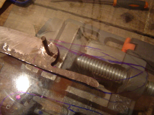

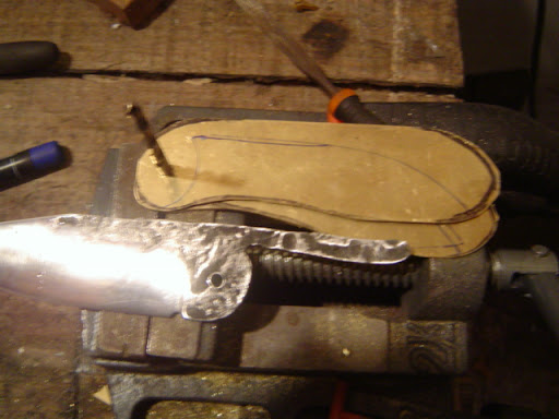

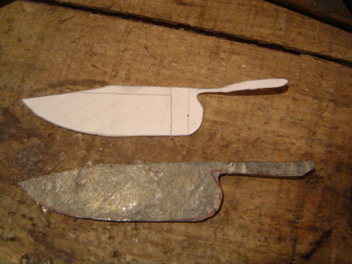

    Hola muchachos, les dejo fotos de como va quedando una friction folder que me tire a hacer. Esta hecha a partir de un espiral de auto aplastado. Los planos de la misma los hice sobre un acrilico, y la hoja en otra pieza de acrilico, las cuales atornille donde iria el perno de la navaja, y fui jugando hasta que la geometria de la hoja y la del mango convinaron. Asi me aseguraba de que iba a cerrar y eso... se entiende?
    Las cachas pretenden ser de lapacho... lo piden a gritos... pero escucho sugerencias!
    En la foto de aca arriba se ve como cuando ya tenia la hoja agujereada y avanzada fui probando con el acrilico para ver si había que acomodar algo... y había que!

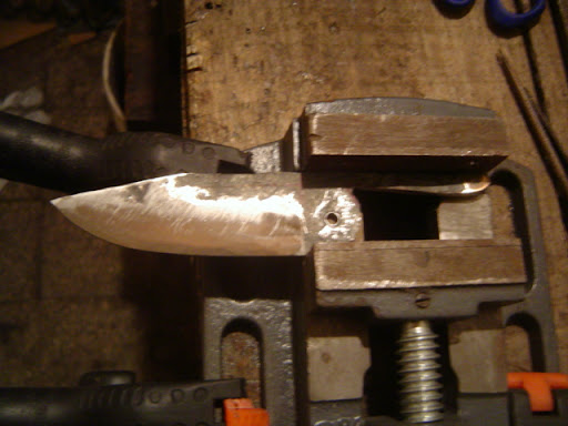

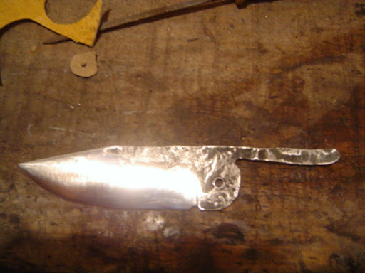

    Después del templado y revenido suave con una mano de lija.

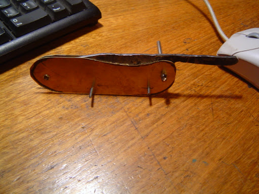

    Liners en chapa de bronce...
    Acercamiento del primer tope.

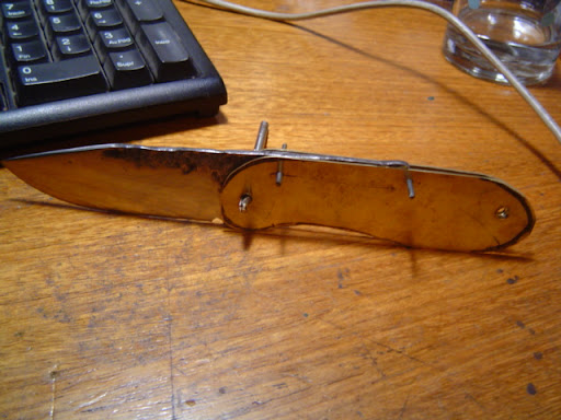

    Presentada
