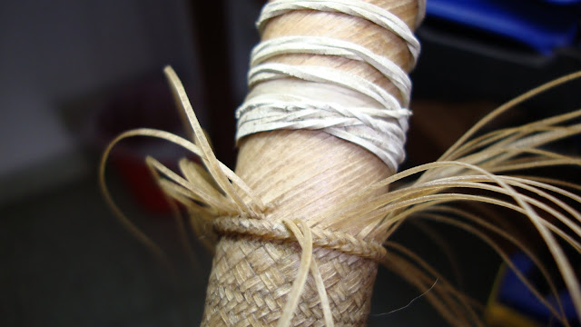

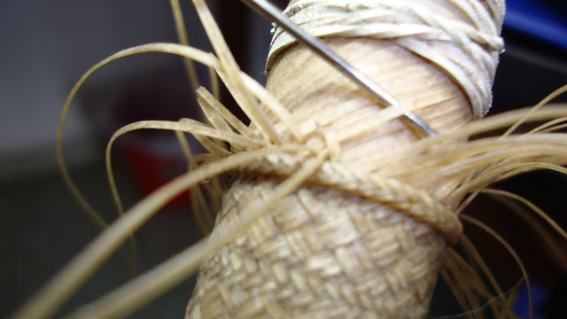

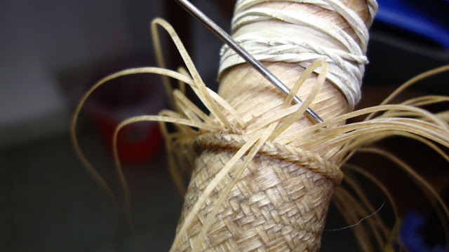

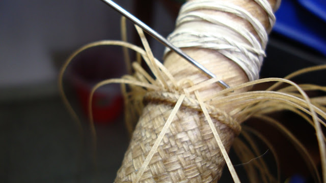

    Cita Iniciado por mariental Ver Mensaje
    Que tal buenas tardes, muy lindo el trabajo quedo espectacular.Felicitaciones, Una pregunta si no es molestia , podes describir el punto del galloneado.
    Desde ya muchas gracias.-
    Luis Sergio.
    a ver como me sale la explicacion
    se trabaja por pares usando las uniones de los tientos de la cama como ojales
    primero se teje con el tiento de la derecha y hace este pasaje (siempre tanto para el derecho como el izquierdo dejo un tiento por medio)y se ajusta
    luego trabajo con el tiento de la izquierda y lo cruzo (ver el recorrido) y ajusto
    Creo ahi esta todo si no me supe explicar pregunta de nuevo no hay problema, un abrazo
