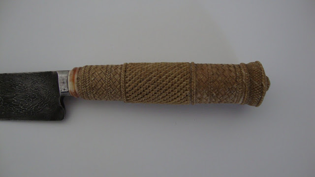

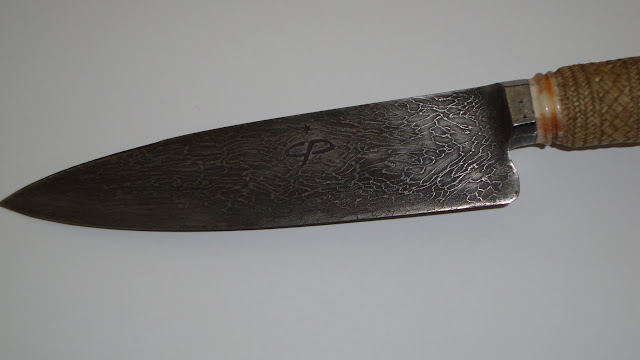

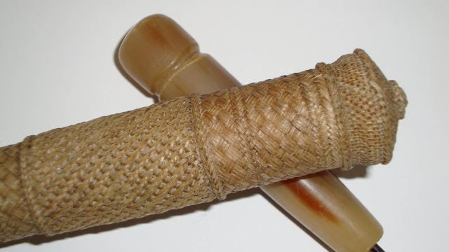

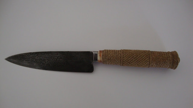

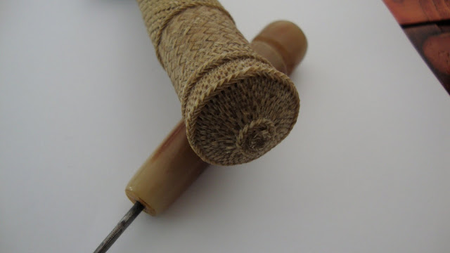

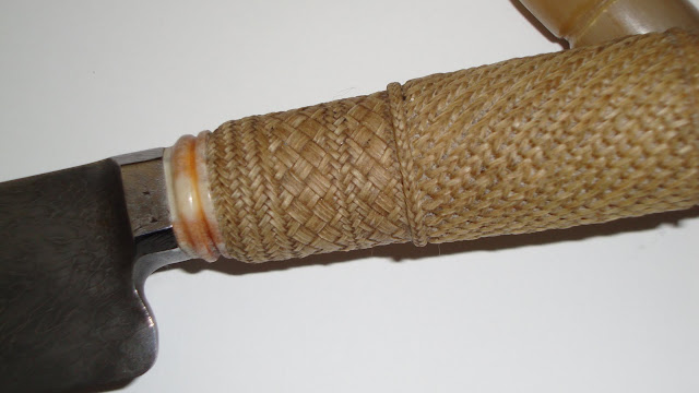

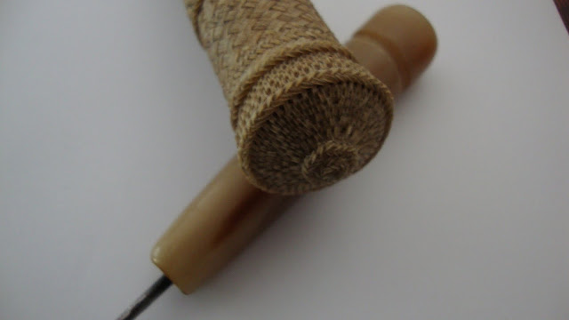

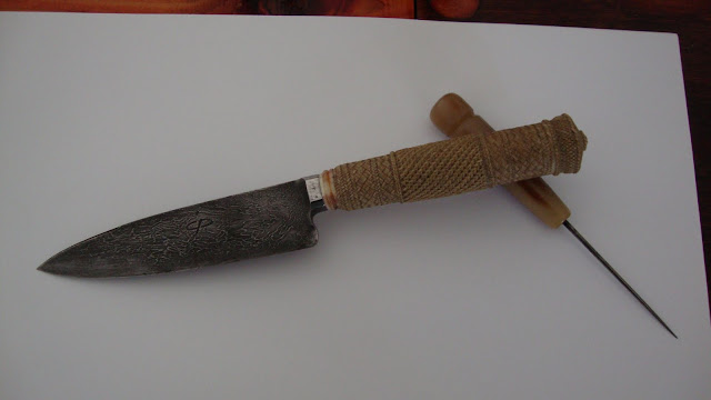

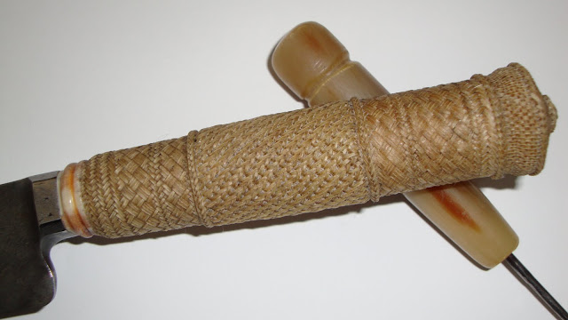

    Despues de algunas complicaciones y mucho tiempo sin mostrar nada, subo mi quinto cuchillo. Es una hoja de Carlos29, de las caracteristicas de la hoja no puedo decir nada porque mis conocimientos son nulos excepto que me gusta mucho. El separador es de ciervo y el tejido de abajo hacia arriba es esterilla, cuadritos esterilla, cuadritos, remate de dos pasadas (el unico que se) galloneado, remate de dos pasadas, cuadritos, esterilla cuadritos y esterilla nuevamente, remate de dos pasadas tejido de hilo para cerrarlo con dos remates de dos pasadas. Utilice 96 tientos, 48 de cama y 48 de trama. El tiento es de chivo, no logro uno de potro que me guste y debo la vaina. Debo agradecer los conocimientos adquiridos para su confeccion al foro y en especial al rodilla Marziali. Desde mi poco conocimiento trate de explicar lo que hice. Un abrazo

    Bellísimo trabajo! muy buena hoja de Carlitos y muy lindo tu trabajo de sogueria, quedó muy prolijo! Te felicito! Saludos, La Negra

    Ricardo espectacular... la verdad no te creo que sea el quinto, por lo bueno que esta..

    Que tal buenas tardes, muy lindo el trabajo quedo espectacular.Felicitaciones, Una pregunta si no es molestia , podes describir el punto del galloneado.
    Desde ya muchas gracias.-

    Gracias a todos por los comentarios, eso de mostrar el punto me da un poco de verguenza xq soy un mero aprendiz, pero saque algunas fotos asique lo pondre en tema aparte. Gracias Luis un abrazo. Querer es poder Pedro

    uuuuuuuu que buen trabajo, re bien balanceado y sumamente prolijo, mil felicitaciones, saludos!
