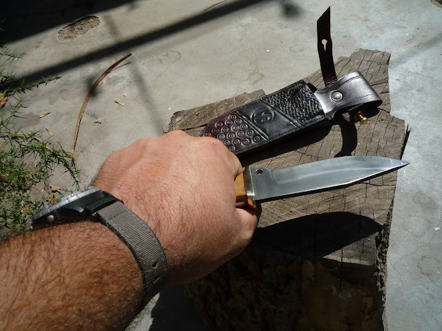

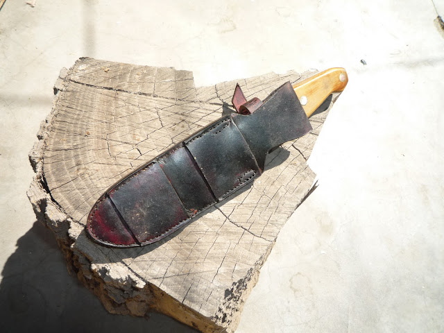

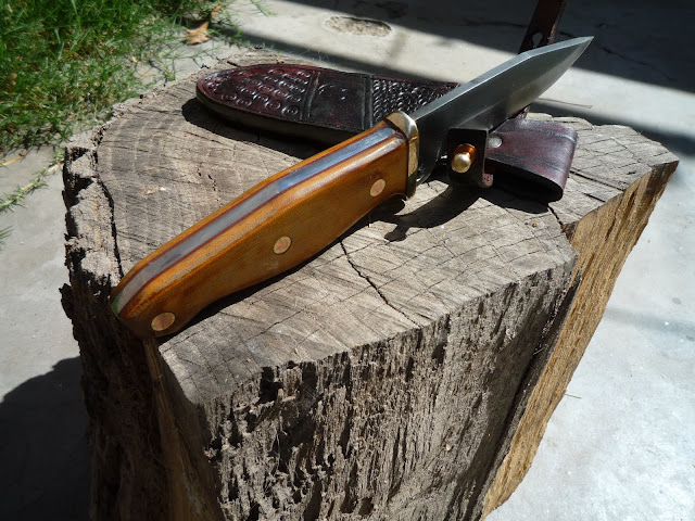

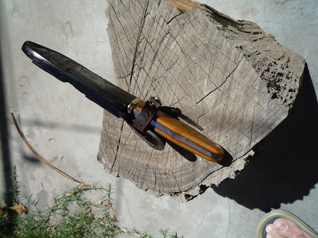

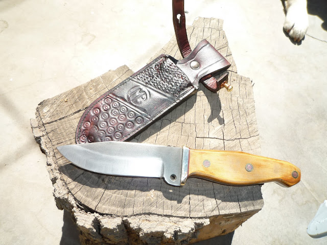

    Hola amigos hago mi debut, con este utilitario de ac. 1070, hoja de 11,5cm por 3cm por 4,5mm de lomo,biseles plano concavos, baño de percloruro. Defensa de bronce cachas de micarta separadores de fibra roja, pasadores de laton y cobre, vaina de vaqueta pegada y cosida a mano con cierre por pin de bronce,posibilidad de llevarla al costado vertical o a la espalda horizontal, el precio de este pequeño bruto es de $380, envio a cargo del comprador por el medio que elija, espero les guste, y cualquier duda estoy para responder, saludos y gracias de antemano por mirar.
    SI HACEN FALTA MAS FOTOS LAS PIDEN.

    suerte loco ¡¡¡ esta muy bueno es del estilo bear ,la micarta la haces vos,de que es? pone mas fotos

    Gracias Carlos o Jose, la micarta la compre, mañana voy a poner mas fotitos. Te mando un abrazo y suerte con tus ventas tambien.
    pd. el piedra para un amigo esta impresionante, apenas termine uno mañana, me pongo con uno de esos, un abrazo

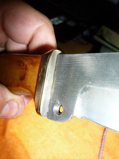

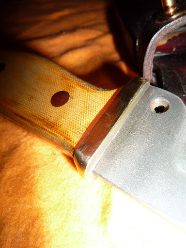

    mariano muy lindo cuchillo, se lo ve firme, como uniste la guarda con la hoja? se lo ve bien integrado. saludos!!

    Hola Neandertal, te cuento: a la guarda la hice a lima y la fui ajustando hasta que no se movio mas, ademas la hoja tiene una pequeñas muescas donde calza justo. un vez que todo quedo bien hermanado, lo solde con estaño y lo lime, ademas para que no se filtre humedad. la verdad que quedo realmente bien fuerte y unido. gracias por mirar te mando un abrazo y sigue en pie la invitacion a san juan o cuando vengas para aca. hasta la proxima

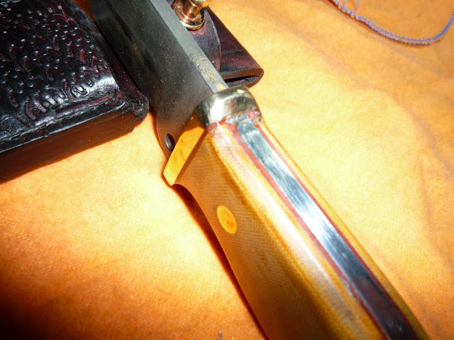

    Van un par de fotos mas de la defensa, a pedido de jose
    Última edición por marianobarresi76; 03-15-2010 a las 12:51 AM Razón: NO SALEN LAS FOTOS
